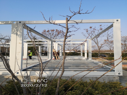

建设临时应急板房医疗点工程审计时间特别急,一般接到通知当天下午就派审计小组进驻现场。该医疗点的现场是在原传染病医院的停车场上建设50个临时病房的医疗点,设立独立的发热门诊区及留观病区,配套实现医学影像、医学检验、药房、挂号收费等辅助功能。采用装备式集装箱房吊装,墙板现场安装,每个房间配备专门的卫生间,医气等专业医疗设备安装一次到位,同时配套建设污水处理站和垃圾焚烧池,周围建设绿化美化,因此专业齐全,图纸种类复杂,主要大家还要按照一级防护措施做好自身防护,与其他现场审计工作完全不同,在临时板房工作时,大家戴好口罩,勤洗手,少讲话,先讨论图纸及各工作的衔接,指出图纸不足部分,汇同甲方、监理、各施工单位看施工前的[kkpay=1]审图协调会议,前期准备工作时间太短,第一天工作就到半夜12点。
2、施工中
临时应急板房医疗点工程完成时间只有短短的12天,因此每天晚上管理人员开会安排工作,这个工程所有工种的施工都是24小时三班安排时间,过程审计每天进行工程量统计,所有工种当天的工程量当天核对完毕,土建、安装同时进场,土建主要图纸全部计算完毕,做一张当日汇总表,甲方、监理、施工单位确认,由于建设板房基础是满堂现浇基础,因此人工进行现场清点,早中晚及深夜各一次,并分清工种人员,设置了一张详细的人工清点表格,每2个小时一个格,填入所有工种的人数及时间节点,当天监理确认。

由于板房的成品框架无定额可以套用,我公司特地编制了该框架定额子目,根据现场的每天统计测算人工、材料、机械编制出一个框架的自编定额。
先计算人工含量
首先分清工种人员,设置了一张详细的人工清点表格,每2个小时一个格,当天填入所有工种的人数及时间节点,当天监理确认。并制作成电子文档,发邮件给上级主管部门相关负责人审核,其中人工经过统计,土建部分每天清点人数,根据每天工作时间,按8小时工作制换算,得出换算比例分别为2.06、1.41、1.78、1.64、1.31、1.25等比例,平均换算比例为1.44,因此可以计算出总人工工日,然后再计算出一个框架的具体人工含量为17.5,具体汇总表格如下:
