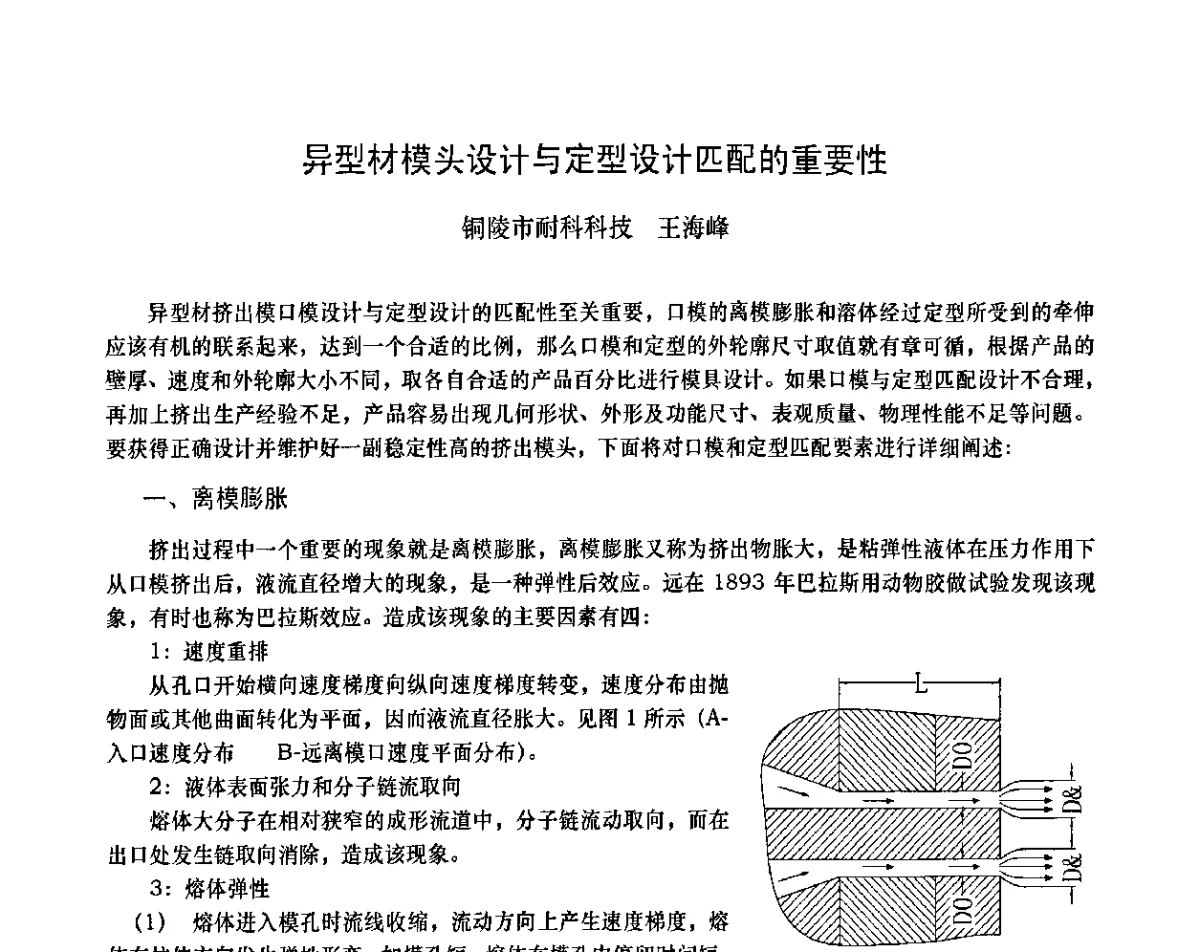

论文《异型材模头设计与定型设计匹配的重要性》探讨了塑料异型材生产中模头与定型装置设计的协同作用。作者指出,二者设计的合理匹配直接影响产品质量和生产效率。文章通过分析实际案例,强调了在设计过程中需充分考虑材料流动、冷却定型及结构稳定性等因素,以确保最终产品的尺寸精度与表面质量。该文为塑料门窗行业提供了重要的技术参考。
文档为pdf格式,0.13MB,总共3页。
