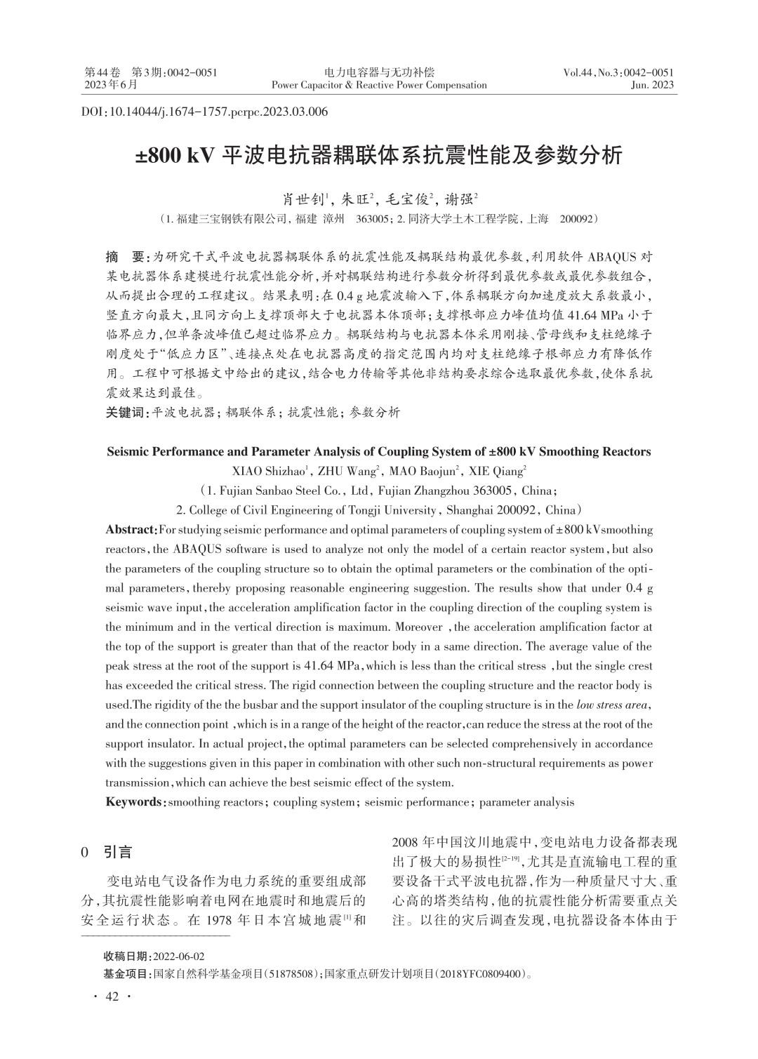

文档名:±800kV平波电抗器耦联体系抗震性能及参数分析
摘要:为研究干式平波电抗器耦联体系的抗震性能及耦联结构最优参数,利用软件ABAQUS对某电抗器体系建模进行抗震性能分析,并对耦联结构进行参数分析得到最优参数或最优参数组合,从而提出合理的工程建议.结果表明:在0.4g地震波输入下,体系耦联方向加速度放大系数最小,竖直方向最大,且同方向上支撑顶部大于电抗器本体顶部;支撑根部应力峰值均值41.64MPa小于临界应力,但单条波峰值已超过临界应力.耦联结构与电抗器本体采用刚接、管母线和支柱绝缘子刚度处于"低应力区"、连接点处在电抗器高度的指定范围内均对支柱绝缘子根部应力有降低作用.工程中可根据文中给出的建议,结合电力传输等其他非结构要求综合选取最优参数,使体系抗震效果达到最佳.
作者:肖世钊   朱旺   毛宝俊   谢强 Author:XIAOShizhao   ZHUWang   MAOBaojun   XIEQiang
作者单位:福建三宝钢铁有限公司,福建漳州363005同济大学土木工程学院,上海200092
刊名:电力电容器与无功补偿
Journal:PowerCapacitor&ReactivePowerCompensation
年,卷(期):2023, 44(3)
分类号:
关键词:平波电抗器  耦联体系  抗震性能  参数分析
机标分类号:TM478TM216TU470
在线出版日期:2023年6月27日
基金项目:国家自然科学基金,国家重点研发计划±800kV平波电抗器耦联体系抗震性能及参数分析[
